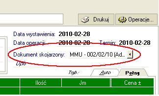

czy możliwe jest skojarzenie ze sobą dwóch dokumentów magazynowych innych niż MMP / MMU?
Chodzi dokładnie o parę dokumentów PW / RW.
Wystawiam dokument RW ze wszystkimi elementami doyczącymi konkretnego zlecenia produkcyjnego. Następnie wystawiam dokument PW na towar, który został produkowany o wartości wcześniej wystwionego RW.
Chciałbym mieć możliwość szybkiego znalezienia jednego dokumentu z poziomu drugiego. tak jak ma to miejsce w przypadku np. dok. MMP/MMU (patrz rys.)
czy istnieje możliwość utworzenia takiego powiązania?
dokument skojarzony.JPG [ 17.06 KiB | Przeglądany 3819 razy ]

ustaw w dokumencie subtyp = 84 a idhandl na id (z ujemnym znakiem) dokumentu, który chcesz powiązać.
nie mam zielonego pojęcia co oznacza 84 w polu subtyp więc zachowanie programu po takiej modyfikacji może być nieprzewidywalne.

Przetestowałem zaproponowany sposób i ODRADZAM !!! - Diagnostyki oczywiście mają coś do powiedzenia na ten temat.
Jeżeli chodzi o inne rozwiązanie to proponuję za pośrednictwem dodatkowej bazy powiązań i do tego raporciki wyświetlające powiązany dokument.

Brak dokumentu skojarzonego z dokumentem przesunięcia magazynowego '10-RW/0001(Admin)'
To jeszcze nie tragedia. Ja bym mógł z tym żyć.

Spróbuj wykonać edycję tego dokumentu, już się coś tam zmienia, nie wiem jak korekta. Ćwiczyliśmy takie zabiegi dawno, dawno temu, licząc że badzie fajny mechanizm do podpinania dokumentów rodem z HM Forte - niestety błędy diagnostyk zdecydowały że nie, a to dlatego że będą "mieszać" przy jakichkolwiek działaniach diagnostycznych, a niechby ktoś jednak dał "NAPRAW", ktoś kto nie wie że tych błędów się nie naprawia (inny Partner, niedoświadczony użytkownik, pracownik Sage naprawiający bazę) - dramat, lecą wszystkie dotychczasowe powiązania, szczęście jak to szybko ktoś zauważy, kopię można odtworzyć, ale po miesiącu - troszkę więcej zabiegów należałoby zrobić...
Generalnie - rozwiązanie jest w miarę OK pod warunkiem pamiętania o wszystkich w/w rzeczach + o tych, o których ja nie napisałem ;-)

Bez dodatkowy procedur/baz można to robić tylko w HMF.
